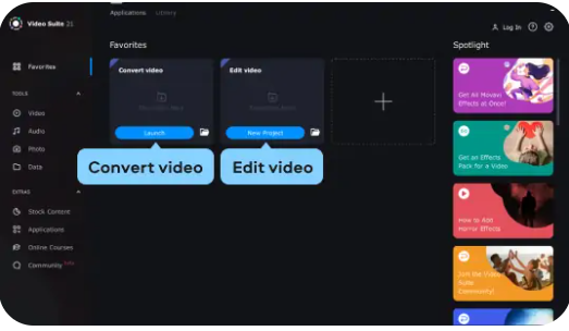

最初のステップ。Movaviビデオスイートのインストールと実行
PCまたはMacにMovaviビデオスイートをダウンロードし、ファイルをダブルクリックしてください。インストールが完了したら、ソフトウェアを起動します。ビデオを変換してファイルをより適切な形式に変換し、ビデオを編集してビデオに必要な内容を変更するには、2つの主要なオプションが必要です。
ステップ2。VOBファイルを変換

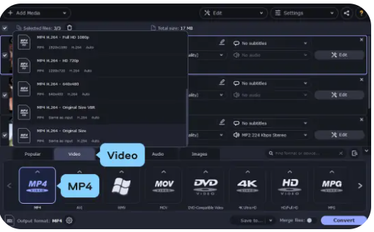

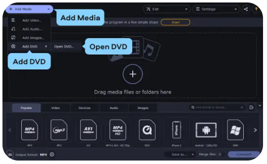

まず最初にしなければならないのは、あなたのファイルをより便利なフォーマットに変換することです。最初に「ビデオを変換」を選択します。上のスクリーンショットに示されているように、新しいウィンドウが表示されます。今「メディアを追加」ボタンをクリックして、DVDを追加することを選択して、DVDを開きます。次に、あなたのVOBファイルを含むディレクトリを選択します

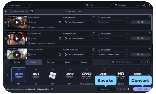

必要なファイルをすべて選択したら、ビデオタブページに進み、適切なプリセットグループを選択します(  ;MP4 または  ;AVI),  ;MP 4 H.264–元のサイズ、左下の情報はあなたの選択に応じて変化します
「保存先」ボタンをクリックして、変換後のファイルをどこに保存するかを決定して、今「変換」をクリックしてしばらく待ちます(処理時間はウィンドウの一番下に表示されます)、完成しました!コンバータウィンドウを閉じて、Movaviビデオスイートのメインインタフェースに戻ります

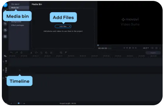

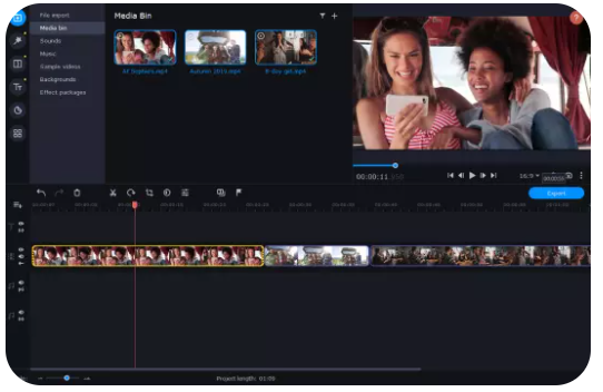

変換後のビデオを編集する時間です。メインプログラムの画面で「ビデオを編集」をクリックし、エディタのロードが完了するのを待って、ファイルを追加ボタンをクリックしてプロジェクトにファイルを追加し、ビデオを配置したフォルダから選択します。メディアボックスに表示され、タイムラインにドラッグして編集を開始します
多くの機能があり、プログラムのすべての機能を説明することはほとんどできないため、最も重要な部分を中心に紹介します
マージ/マージ/マージ
ビデオ接続は簡単です。ビデオをタイムラインに置いた後、希望する順番に並べるだけです。ファイルをエクスポートすると、タイムライン上のすべてのビデオが1つに結合されます

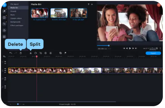

クリップ/トリム/分割
次の機能はトリマーで、残したくないビデオ部分を削除することができます。タイムライン上のビデオの隣に赤いマークがあり、カットしたいネタの端にマークを移動し、「分割」ボタンをクリックして、不要な部分にも同じことをして、残したくない部分を選択して、削除をクリックします

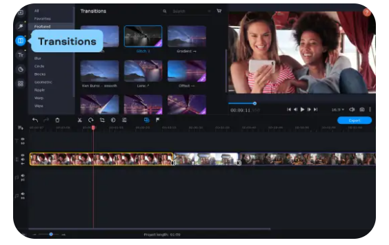

遷移の追加
映画を見ていると、シーンの変換が突然すぎることがあるかもしれません。ビデオをスムーズにするために、スムーズにフェードアウトして、遷移ラベルに入って、好きな遷移をセグメント間のタイムラインにドラッグして、すべてのクリップに同じ遷移を追加したり、異なるものを選択したりすることができます

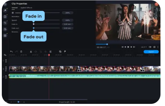

ビデオを追加するように、素材にサウンドトラックを追加し、インポートタブに入り、ファイルインポートをクリックしてファイルを追加することもできます。ビデオの下のタイムラインに表示されるオーディオファイルを選択します。必要に応じて、ビデオをカットするようにトラックをトリムし、音楽をフェードアウトさせたい場合は、トラックをダブルクリックし、開いたウィンドウで関連するスライダ(フェードインとフェードアウト)を移動します

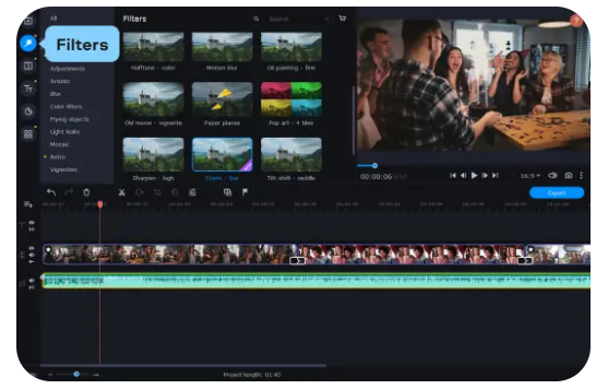

フィルタの追加
「フィルタ」タブ・ページには、素材をミラー化したり、古い映画のように見せたり、モザイクを追加したり、単一のビデオ・セグメントで複数のフィルタを使用したりすることができる、豊富なアイデア・オプションが用意されています。フィルタをビデオにドラッグするだけで、自動的に適用されます。想像力以外に制限はありません

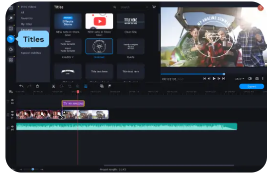

見出しの追加

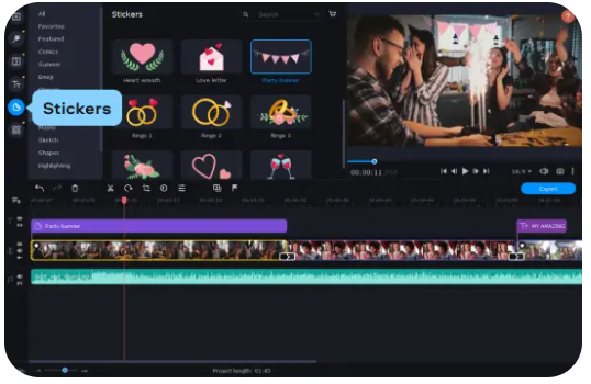

動画にタイトルを追加することもできます。「Sarahの結婚式」や「私たちの30周年」といった字幕があれば、視聴者は何が起こっているのかについていきやすくなります。タイトルラベルをクリックして該当するタイトルプリセットを選択することでテキストを追加し、大好きなものをタイムラインにドラッグして、自分のテキストを追加してから、表示方法をダブルクリックして編集することができます
友達を笑わせたいなら、シールで動画を飾ってみて。シールのタブページから目的の内容を選択し、ビデオにドラッグします。ビデオトラックの上のオープニングトラックに表示されます。対応する矩形の長さを移動して変更することで、それらが現れる時間と持続時間を設定することができます。

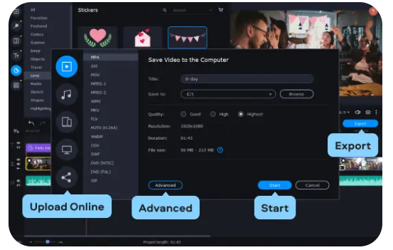

すべての準備ができたら、あなたの作品を救うべきです。エクスポートをクリックして、表示されたウィンドウの左側に希望のフォーマットを指定して、右側にファイル名と目的地を記入して、解像度、ビデオエンコード、フレームレートなどの他の設定を調整することができて、あなたはこれらのコンテンツに高度にアクセスすることができて、完成したら、スタートをクリックしてください。新しい動画をYouTubeやVimeoにアップロードしたい場合は、直接リンクして親友と共有することで、「オンラインアップロード」を選択してアカウントにログインし、「アップロード」をクリックするだけです。これがWindowsとMacintoshコンピュータでVOBファイルを編集する方法です
